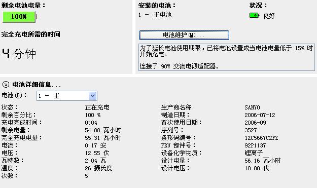

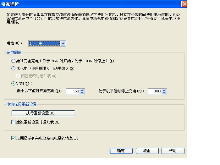

老大,请问我的T60充电阈值设置为低于15%才充电,可是今天一低于96%就开始充电了,怎么电源管理器的设置不起作用啊?

作者: stuca    时间: 2006-12-25 23:14
ThinkPad经典老bug,休眠或者待机以后就经常不起作用,没办法解决。
作者: bobwu    时间: 2006-12-26 01:21
开机后插上电源就行了。

作者: bobwu    时间: 2006-12-27 22:08
原帖由 lightning 于 2006-12-27 14:42 发表
重新安装新的电源管理软件?
我今天晚上试试看
从多数用户反应看,装了1.13C也一样.进了系统插入电源就顶用了.

作者: bobwu    时间: 2006-12-28 00:55
原帖由 mushui 于 2006-12-27 22:51 发表
老大,“进了系统插入电源就顶用了”是不是指电池电量低于96%时重启机器,进入系统前不插电源靠电池启动,进入系统后再把电源插上?
是这个意思,我看51NB上很多人讨论的结果是这样。

我进入系统后再插电源也一样。还是老充电, 只好改停止充电的上限了。等真正需要充电的时候再改成100%。

我的也有这个问题
解决的办法是开机后再插电源,开机后是指电源管理器的那个指示条出现
作者: luhj9404    时间: 2006-12-29 19:44
这次我等指示条出现后才插的电源,还是会充电
图片附件: test.bmp (2006-12-29 19:44, 2.72 MB) / 下载次数 21291
http://www.nbclub.net/DISCUZ/attachment.php?aid=8716&k=cd76b80a1a477ed4e952ed0be25e6e67&t=1793719568&sid=VK8mkS
作者: bobwu    时间: 2006-12-29 19:48
原帖由 luhj9404 于 2006-12-29 19:44 发表
你重新设定一下,然后OK确定了后插入电源试试.
作者: starlr    时间: 2006-12-29 22:36
再次开机时,要等开机后,电池管理软件启动后,再插电源.
作者: bobwu    时间: 2006-12-29 23:09
