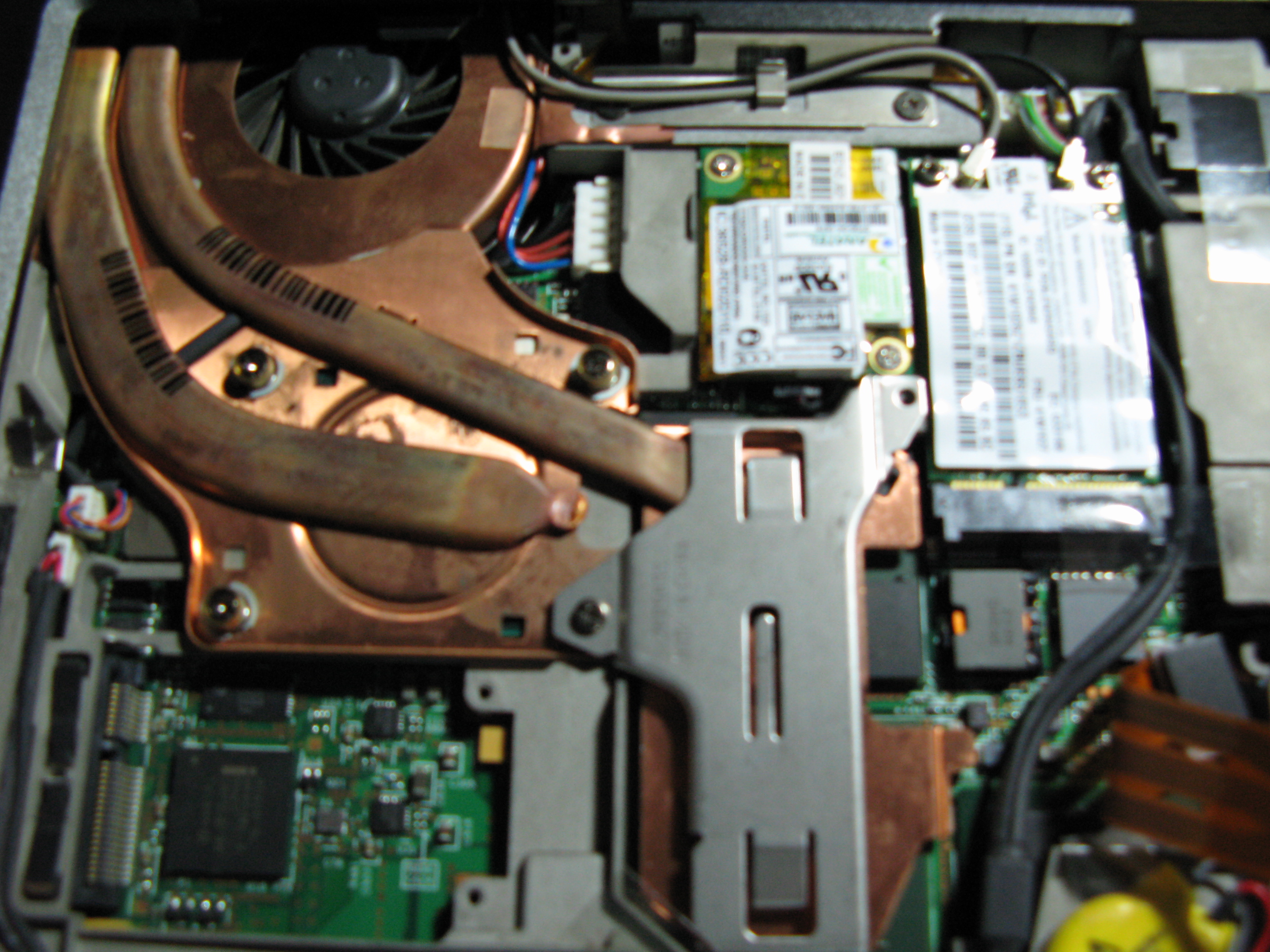

作者: ly.g    时间: 2007-7-16 21:33
第2张风扇部份特写。
留意一下U架上伸出的一块右边缺角的胶片,原来这胶片刚好压在散热片上顶住键盘不会向下沉,现在悬空了。这之前因不好描述没提过。
风扇我清洁了一下,但还是看得出中间的灰尘。
看到照片我想起来,原来是顶在铜条上的,不是现在看到的铜片,铜条在铜片上面。
[ 本帖最后由 ly.g 于 2007-7-16 21:47 编辑 ]
图片附件: IMG_0140.JPG (2007-7-16 21:34, 3.11 MB) / 下载次数 36963
http://www.nbclub.net/DISCUZ/attachment.php?aid=9195&k=120e73847f6c851d82d0a8401209a6ec&t=1793752787&sid=zNhrNd
作者: stuca    时间: 2007-7-16 21:38
磕掉了一块吧。
作者: ly.g    时间: 2007-7-16 21:40
第3张
我记得原来的散热片上的俩铜条直伸到了不锈钢片的右边缺口处,上边那条顶到了新换的键盘,没那不锈钢片。
[ 本帖最后由 ly.g 于 2007-7-16 21:52 编辑 ]
图片附件: IMG_0141.JPG (2007-7-16 21:40, 4.15 MB) / 下载次数 25873
http://www.nbclub.net/DISCUZ/attachment.php?aid=9196&k=41ae7630e463da696708cfb8bf02749e&t=1793752787&sid=zNhrNd

作者: bobwu    时间: 2007-7-17 00:43
原帖由 ly.g 于 2007-7-16 21:40 发表
第3张
这里中间少一个螺丝,你去掉了?
作者: bobwu    时间: 2007-7-17 00:44
原帖由 ly.g 于 2007-7-16 21:33 发表
第2张风扇部份特写。
看到 ...
原来是一个铜皮贴在风扇和右边结构上,现在压在风扇下面了。
作者: bobwu    时间: 2007-7-17 00:50
另外给你个这个内部结构的图片看。
那个风扇不会换为别的机器的型号的,因为没有机器型号不对装不上。T60的大概有两到三种风扇,生产商不同,但是物理规格一致的
作者: bobwu    时间: 2007-7-17 01:09
这种问题一般都是装配的时候没装好,拿给我们可能10分钟搞定,一般用户的确不好处理
作者: ly.g    时间: 2007-7-17 08:54
原帖由 bobwu 于 2007-7-17 00:43 发表
这里中间少一个螺丝,你去掉了?
拿回来的时候就是这样了.
你那个图片是2007B12或B14等型号的吗?还是T60其他型号的?另外你说T60有几种散热器物理形状一样,我想外观上可能还是有一些区别,所以给我的感觉不一样.散热器安装不良的可能性大吗?因为它是要对锣丝孔的钢性东西,放不到位锣丝应该打不上.不像键盘U架等有一定的变形空间.
而散热片没装好,机器应很快就会因过热罢工的,而回来后我用了好几小时呢.
那个不锈钢片,我不知道是怎么回事,原来我检查键盘和下面到底哪里干涉时可看了七八回那地方,原来键盘下的铁壳是和一个铜条的末端相碰,现在不锈钢片把铜条末端完全遮住了(原来两条铜条末端都可看到).当时要拍一照片就好了,大家不用那么困惑了.
另外因为那胶片顶不到东西,ESC键按下时键盘那部位就有点晃动(下沉),以前没留意是不是也是这样.
[ 本帖最后由 ly.g 于 2007-7-17 09:34 编辑 ]
作者: bobwu    时间: 2007-7-17 09:32
原帖由 ly.g 于 2007-7-17 08:54 发表
拿回来的时候就是这样了.
那个不锈钢片,我不知道是怎 ...
T60内部结构都一样的,跟型号无关。散热器物理尺寸形状都相同的,就是生产商不同。
作者: bobwu    时间: 2007-7-17 09:33
你键盘下面有几根铜螺丝柱?
作者: ly.g    时间: 2007-7-17 09:34
原帖由 bobwu 于 2007-7-17 09:33 发表
你键盘下面有几根铜螺丝柱?
一根
作者: ly.g    时间: 2007-7-17 09:38
会不会是在香港时散热片没装好,不锈钢片没装.后来深圳装好散热片后补了一钢片.这个有可能.
作者: bobwu    时间: 2007-7-17 09:42
原帖由 ly.g 于 2007-7-17 09:38 发表
有可能,不过香港不至于这么毛糙吧.呵呵.必须要装那个钢片才有支撑
作者: ly.g    时间: 2007-7-17 09:48
原帖由 bobwu 于 2007-7-17 09:42 发表
就有可能是香港毛糙了,因为机器回来后发现键盘翘起来了和深圳联系时,他们说从香港回来后直接寄给了我,他们没拆开检查.
作者: bobwu    时间: 2007-7-17 09:54
原帖由 ly.g 于 2007-7-17 09:48 发表
有可能.那边维修机多,而现在又要求是现场2小时维修完毕.
作者: ly.g    时间: 2007-7-17 10:10
原帖由 bobwu 于 2007-7-17 09:54 发表
香港人做事是比较讲究效率的,这方面要求比较高.每次去香港明显感觉得到和内地不一样.
