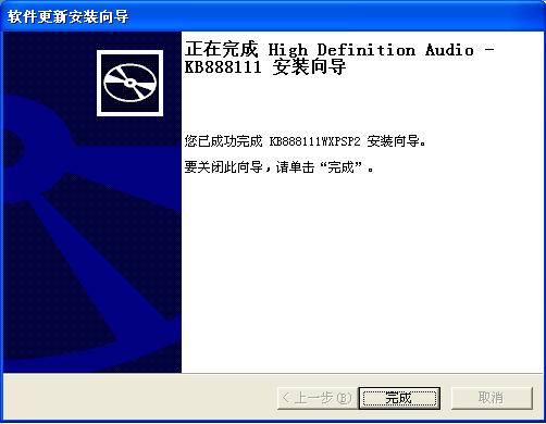

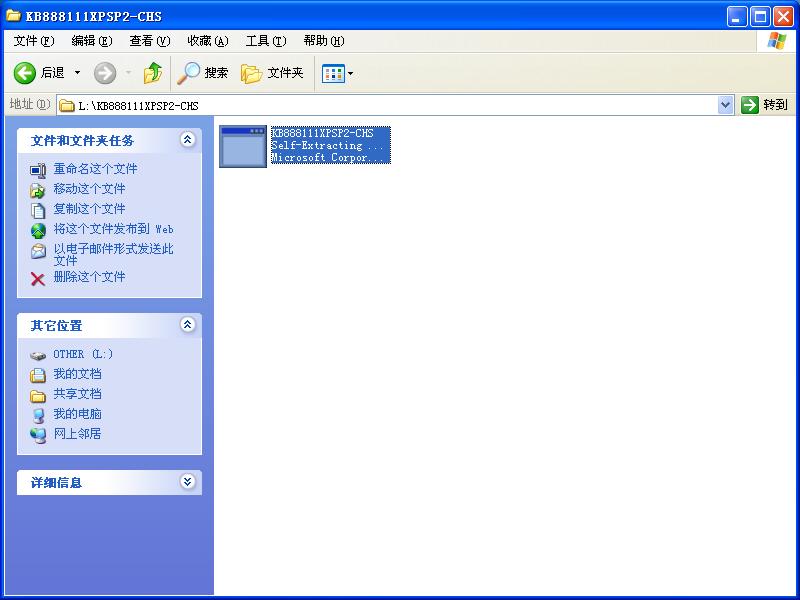

作者: juliuslz    时间: 2008-7-30 12:39     标题: 问题如下
我用的是老大的那个KB888111自解压的补丁(我的系统是XPSP2),如图一,然后按照步骤来,点完后,如图二所示,这算是正常完成么?
但是装IBM网站上的声卡驱动,问题依旧。。。
而且我也试了安装好主板驱动,再装补丁,再装驱动,还是不行。。
[ 本帖最后由 juliuslz 于 2008-7-30 13:58 编辑 ]
图片附件: [图一] 选择文件.JPG (2008-7-30 12:39, 50.25 KB) / 下载次数 95474
http://www.nbclub.net/DISCUZ/attachment.php?aid=10542&k=80e5b3464089af3e5f04dea41b7970ca&t=1793696891&sid=mou9Mw
图片附件: [图二] 完成安装.JPG (2008-7-30 12:39, 27.59 KB) / 下载次数 92944
http://www.nbclub.net/DISCUZ/attachment.php?aid=10543&k=fbbff98a090fcac765af6aeb28f8f7f4&t=1793696891&sid=mou9Mw
作者: juliuslz    时间: 2008-7-30 14:26
好了好了,重新修复一下操作系统就好了
