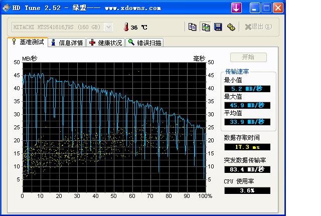

刚买的T61BR1 ,硬盘总是吱吱地响
请问怎么办?
还有就是大家的硬盘速度大概是多少啊?
我的硬盘测试曲线好奇怪啊,是不是有坏区?

硬盘转就肯定会响,这个正常,不正常的响声一般是比较刺耳的机械噪音。

我的t60也是这样,貌似正常

你的机器是不是开了什么后台程序吧,比如BT或者防病毒程序在读写硬盘。一般装有系统的硬盘做HDTUNE测试都不会有很漂亮的曲线的。

我的硬盘的响声很大啊,听得很不爽……
作者: zhanghh    时间: 2007-12-16 18:15
我也是这么觉得,平均读写速度才30m
作者: bobwu    时间: 2007-12-16 19:09
原帖由 zhanghh 于 2007-12-16 18:15 发表
我也是这么觉得,平均读写速度才30m
日立5K160 120G的就是30-31M/S

5K160 120G都是这个速度。

要测硬盘,保险的还是用winpe启动,然后运行hdtune。

什么意思啊?为什么我听说别人的都是近40M的速度

winpe是光盘上的系统,硬盘不用动。
