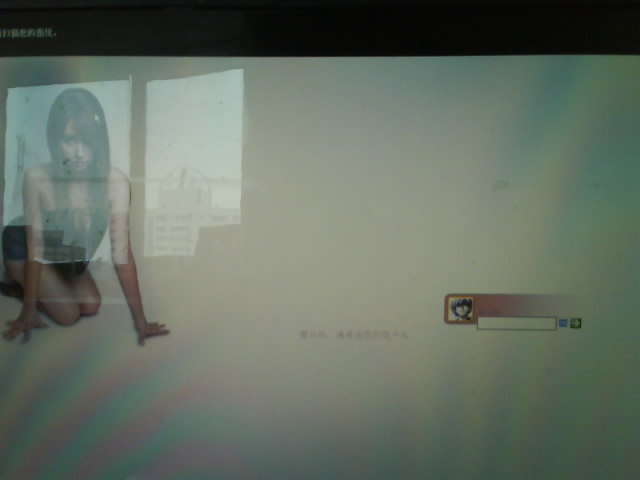

我曾经也研究这个问题 我可以很负责的说 可以同时使用指纹和欢迎登陆界面
图片附件: DSC00281.JPG (2009-6-30 09:15, 24.02 KB) / 下载次数 1743
http://www.nbclub.net/DISCUZ/attachment.php?aid=11798&k=f72b82053ae9224de48049c3a69fe763&t=1793752803&sid=x8s8j0
图片附件: DSC00282.JPG (2009-6-30 09:15, 24.59 KB) / 下载次数 1707
http://www.nbclub.net/DISCUZ/attachment.php?aid=11799&k=9505a9cb39ffd773832b31e9f3cbff11&t=1793752803&sid=x8s8j0
作者: hunter    时间: 2009-7-24 21:34     标题: 回复 16# シャア 的帖子
楼上的说得对,可以共存的
