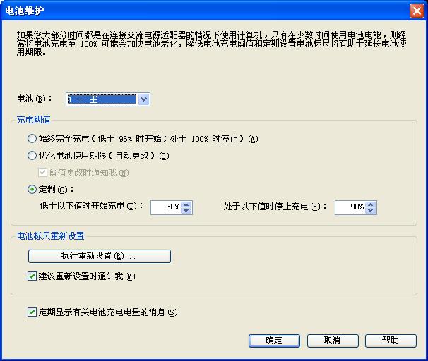

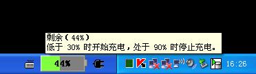

当我将电池的充电规则设置成如图1,当电池电量为44%时,即便电池接在机子上,是不是和拆下来的效果是一样的?

作者: bobwu    时间: 2008-5-21 16:37
插上也不充电的。
一般电池建议每个月做一次完整充放电。

作者: 豪迈江湖    时间: 2008-5-22 17:18
不用的,设置中,电池在百分之九十多的时候,电池是不会充电了,我从来没有拆过电池下来过,
