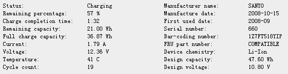

作者: ahsjyqj    时间: 2008-12-10 11:10
电池的详细信息:
是真的吗?
图片附件: 未命名.JPG (2008-12-10 11:10, 20.46 KB) / 下载次数 62499
http://www.nbclub.net/DISCUZ/attachment.php?aid=11129&k=399c3040d89093c5bceaab5d00231c05&t=1793749676&sid=D8jv8j
作者: bobwu    时间: 2008-12-10 11:40
设计容量47.6不对的。T60电池设计容量没有这么低的型号。

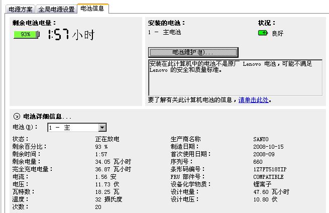

作者: ahsjyqj    时间: 2008-12-10 18:26
这张图片能说明是假的吗?
图片附件: info.jpg (2008-12-10 18:26, 44.18 KB) / 下载次数 49080
http://www.nbclub.net/DISCUZ/attachment.php?aid=11131&k=2eb06b235872d594ec078ffd214ee7f1&t=1793749676&sid=D8jv8j

作者: bobwu    时间: 2008-12-10 21:23
原帖由 ahsjyqj 于 2008-12-10 18:26 发表
这张图片能说明是假的吗?
上面的内容才是重要的啊。呵呵。
作者: chengxyt    时间: 2008-12-10 22:30
图片说明了
