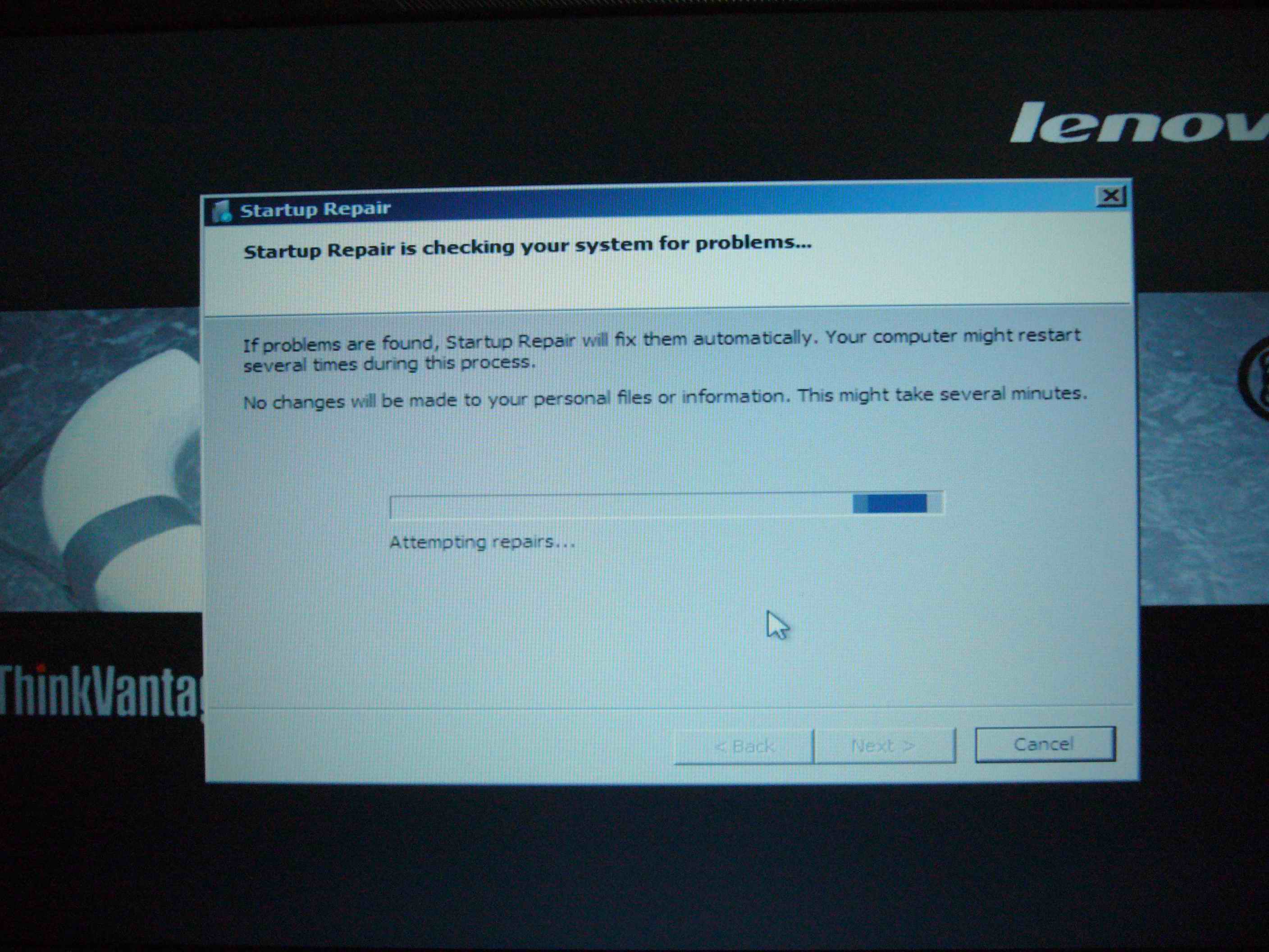

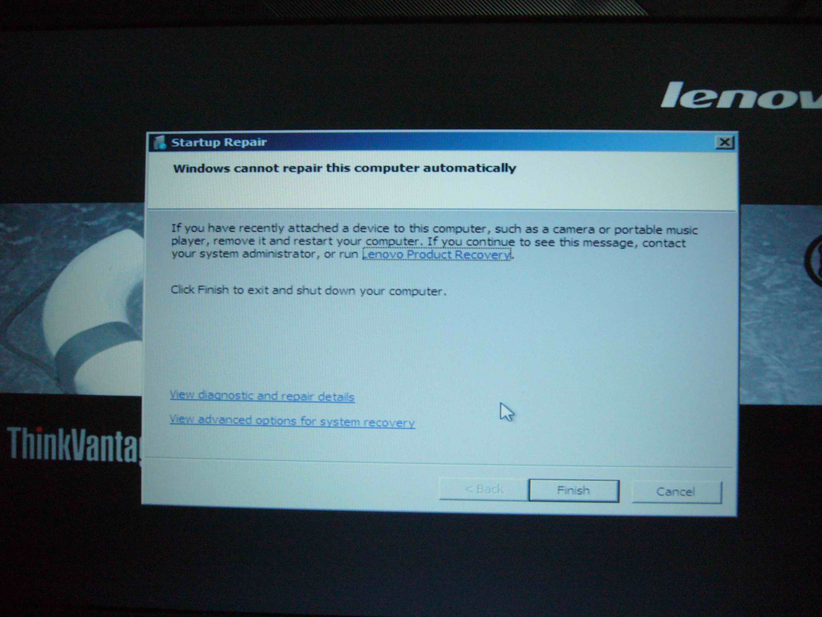

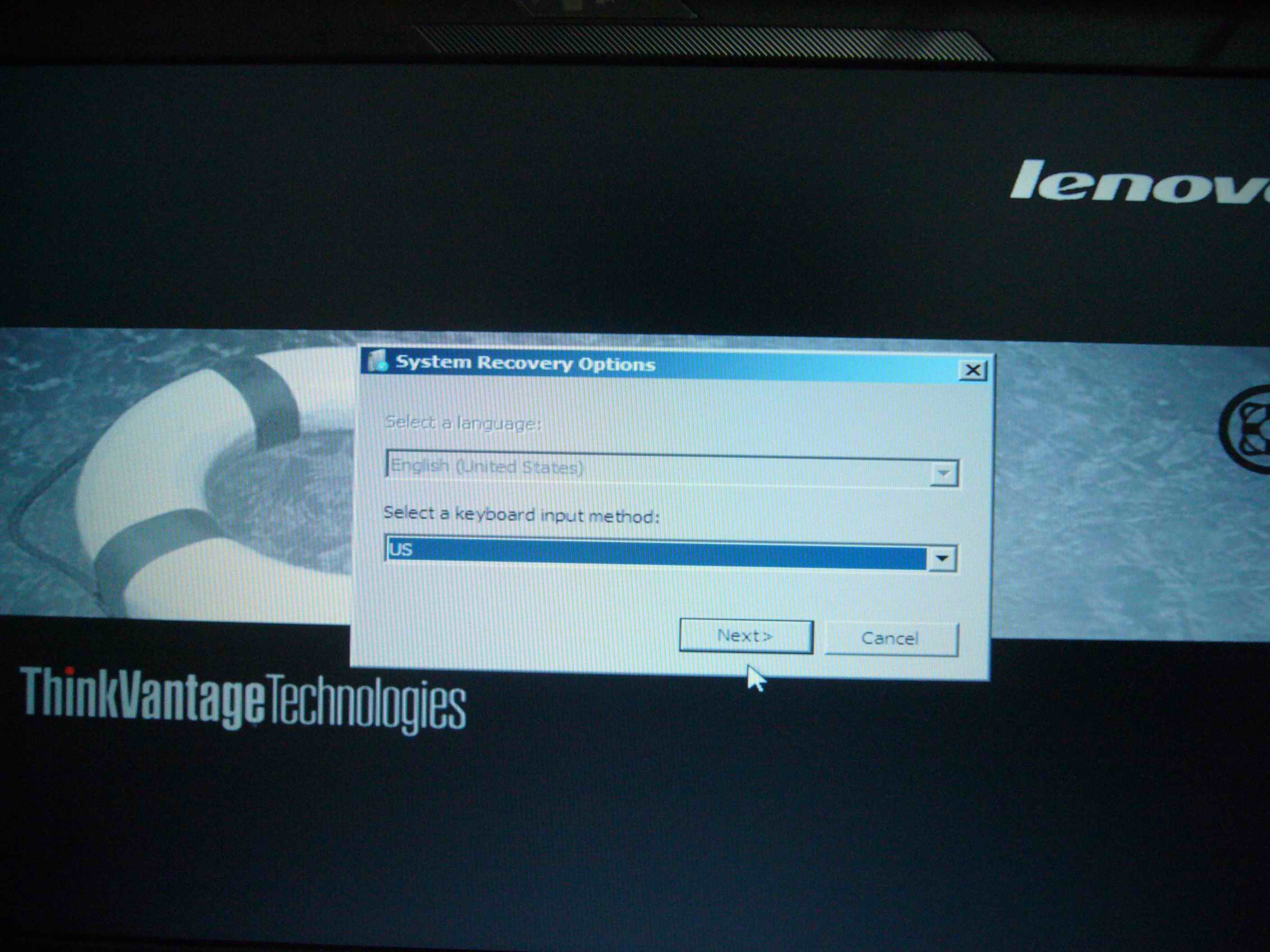

老大,我T400的机器,昨晚ghost了ftp上的T400 XP SP3.gho 到我的C盘上,ghost过程都正常,到100%后reset机器。
然后,机器启动后,出现Microsoft corporation一会后,就跳出thinkvantage的画面,选keyborad input method,最后显示大意说如果机器最近装了新设备,请移掉,或者用恢复盘恢复,最后只能关机或者重启。不能进xp系统。

作者: lisih    时间: 2010-2-1 20:37
图片附件: [首先跳出这个] P1100992.jpg (2010-2-1 20:37, 246.22 KB) / 下载次数 1614
http://www.nbclub.net/DISCUZ/attachment.php?aid=12322&k=eb7c3311a0e146c37e6ba30121dd67a9&t=1793724181&sid=rP2Cp8
作者: lisih    时间: 2010-2-1 20:40
图片附件: [然后检查] P1100994.jpg (2010-2-1 20:40, 292.62 KB) / 下载次数 1677

作者: lisih    时间: 2010-2-1 20:41
图片附件: [最后出来这个] P1100995.jpg (2010-2-1 20:41, 226.26 KB) / 下载次数 1608
http://www.nbclub.net/DISCUZ/attachment.php?aid=12324&k=a13428536577d5b29fbcd27d063a11e3&t=1793724181&sid=rP2Cp8

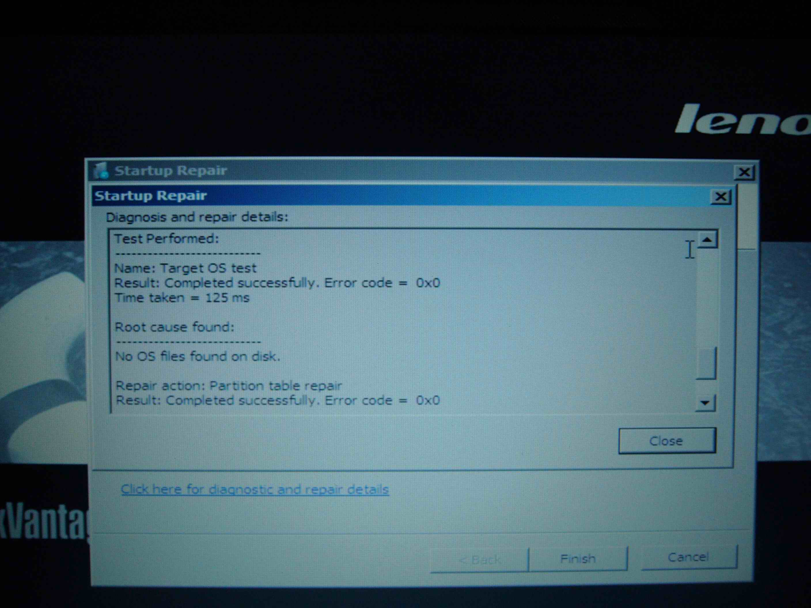

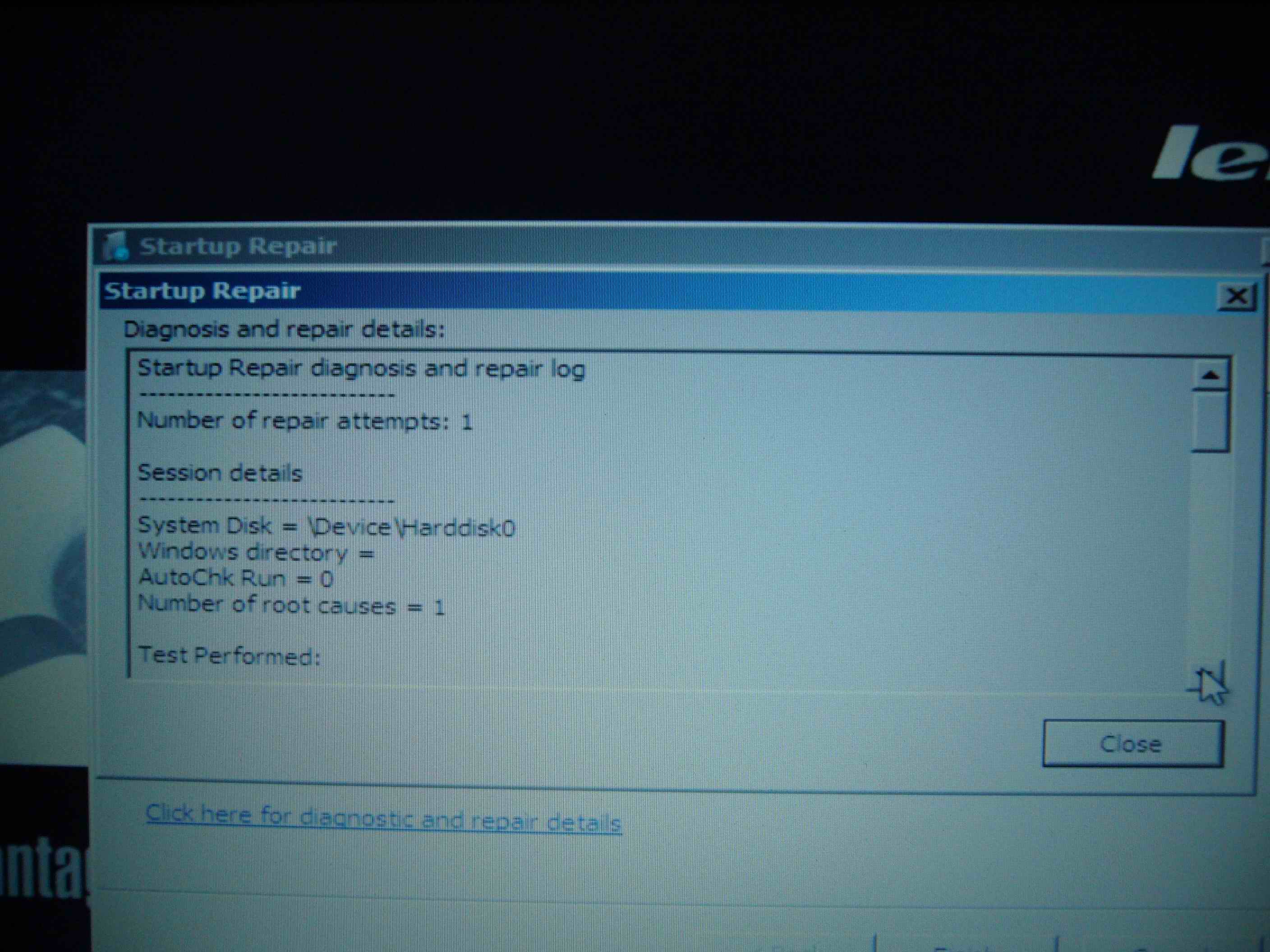

作者: lisih    时间: 2010-2-1 22:22
又将bios恢复成默认后,重新ghost了一遍,ghost过程正常,但重启后问题还出现,诊断结果显示好像没有发现 OS file,是不是boot的启动顺序有问题?我将文件ghost到我原来装win7系统的C盘,但是ghost的时候还有一个主分区是Lenovo的隐藏分区? 1.jpg
图片附件: 1.jpg (2010-2-1 22:22, 367.39 KB) / 下载次数 1575
http://www.nbclub.net/DISCUZ/attachment.php?aid=12325&k=cc9cc9993613e821ef2c2be8f03e787e&t=1793724181&sid=rP2Cp8
作者: lisih    时间: 2010-2-1 22:23
图片附件: 2.jpg (2010-2-1 22:23, 306.71 KB) / 下载次数 1605
http://www.nbclub.net/DISCUZ/attachment.php?aid=12326&k=315994654cca20a612be592236db950c&t=1793724181&sid=rP2Cp8

作者: bobwu    时间: 2010-2-1 23:02
现在不是你系统盘在启动,是你一键恢复的分区在启动。把你的系统盘,就是硬盘上的第二个分区,设为活动分区就行了。
