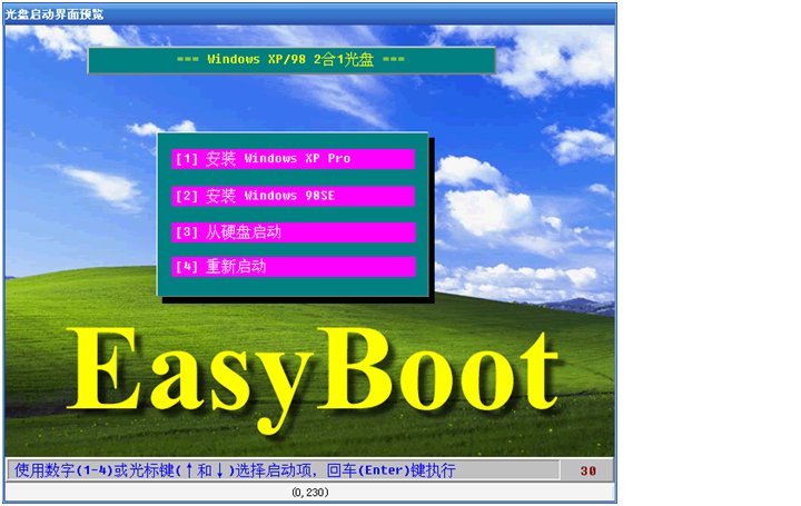

先上个图:

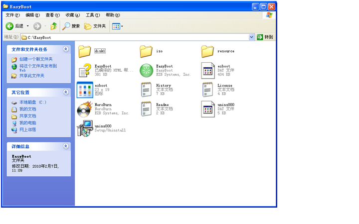

我的EasyBoot默认安装在C:\EasyBoot(C盘不够大,装其它盘里,制作完成之后整个EasyBoot文件夹大约7G)
里面有这么两个文件夹disk1和iso,disk1里面有个ezboot文件夹,iso文件夹里面是空的

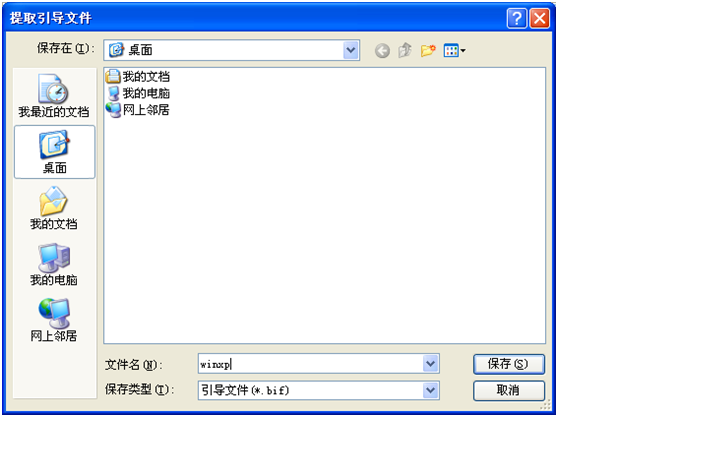

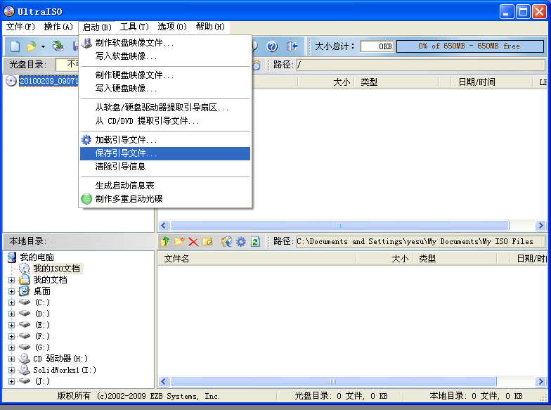

步骤1:制作启动引导文件*.bif
打开UltraISO,打开WINXP VOL SP3 SATA.ISO
点启动、保存引导文件菜单,制作XP的引导文件winxp.bif
输入文件名winxp.bif,保存到桌面。

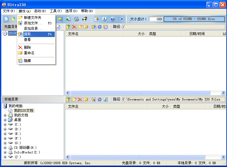

步骤2:提取ISO文件
在刚才步骤1的UltraISO界面点击“操作”菜单
点击下拉菜单“提取”,释放到前面提到的disk1文件夹里(个人也不知道有多少可用文件,安全起见,全释放吧)
步骤3:重复步骤1、2,分别制作win7.bif,vista pe.bif
同时分别将联想 OEM 32位 旗舰版.iso、VISTA PE with GHOST.iso提取到disk1文件夹中,提示相同文件时,直接覆盖。

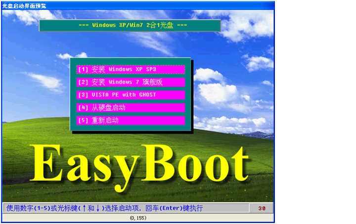

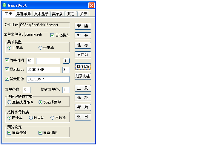

步骤4:启动EasyBoot软件,界面如下
上两幅图是打开EasyBoot之后同是显示的两个页面,我分开截图的。

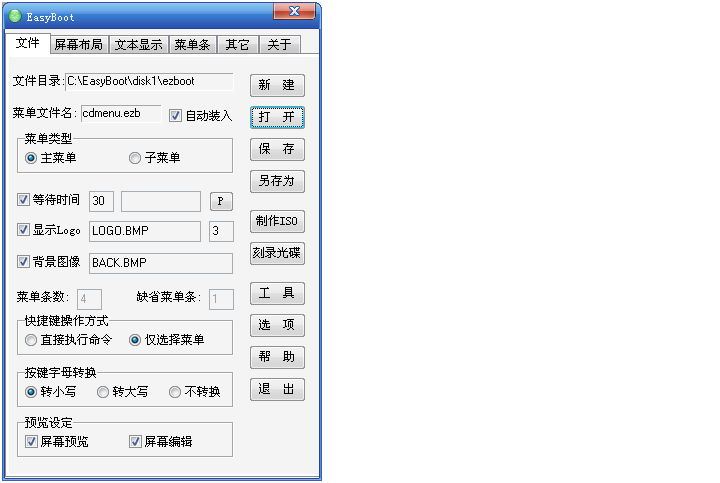

步骤5:更改设置
我只说明个人改动的地方,其它设置,朋友们可以根据个人喜好对照软件帮助设置。

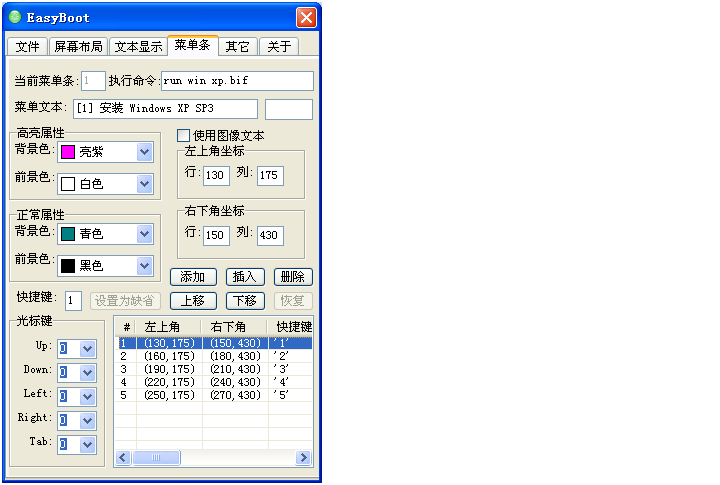

点工具栏上“菜单条”,先观察下有哪些内容
第一行:当前菜单条:序号
执行命令:run*.*
第二行:菜单文本——编辑光盘启动界面菜单条名称
右下角空白方框里有1-4四行坐标和快捷键,对应光盘启动界面里的四个菜单项,点击不同的序号行,会发生一些对应的变化就明白什么意思了。

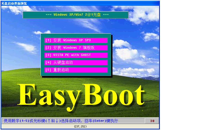

更改启动界面,更改成WIN7 和 WINXP,还要添加一项PE菜单项,更改下5个菜单条的次序、位置坐标和快捷键,一一对应,排整齐点,怕麻烦的照图的坐标设置成一样的就可以了,看下图
步骤6:设置执行命令
步骤5中提到“菜单条”选项里第一行
执行命令:run*.*
这里输入的命令就是对应执行前面用UltraISO生成的*.bif文件(忘了看步骤1-3),一定要严格按照格式输入:run *.bif(run后有空格)
1#菜单条执行命令:run winxp.bif
2#菜单条执行命令:run win7.bif,
3#菜单条执行命令:run vista pe.bif
4#菜单条执行命令:boot 80
5#菜单条执行命令:reboot
点击“文件”菜单,“保存”刚才的设置。

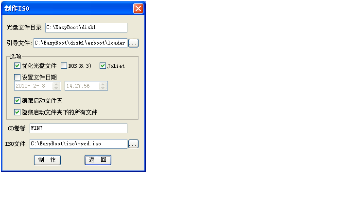

步骤7:用EasyBoot制作ISO文件
步骤6完成之后,点击“文件”菜单界面的“制作ISO”
不写了,好累,照图设置好了,CD卷标就是你刻盘之后盘的名称,不好写那么多字符,8个就行了,汉字行不行不知道,你可以试试。
点“制作”,去倒杯水吧,大约5-8分钟左右完成。
制作完成的ISO默认保存为C:\EasyBoot\iso\mycd.iso
(C盘空间不够大可以改一改保存路径,大约3G多)
