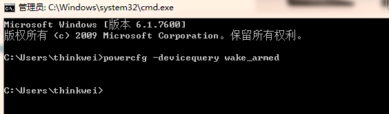

运行powercfg -devicequery wake_armed,也没有任何设备列出。我之前就这么干过了,但是仍然不能解决这个问题。

作者: dreamway    时间: 2010-12-12 08:50
图片附件: 捕获.PNG (2010-12-12 08:50, 16.49 KB) / 下载次数 2116
http://www.nbclub.net/DISCUZ/attachment.php?aid=12770&k=78b9e390940bb9e31694bd5723ccdcba&t=1793722484&sid=e0EE5G
