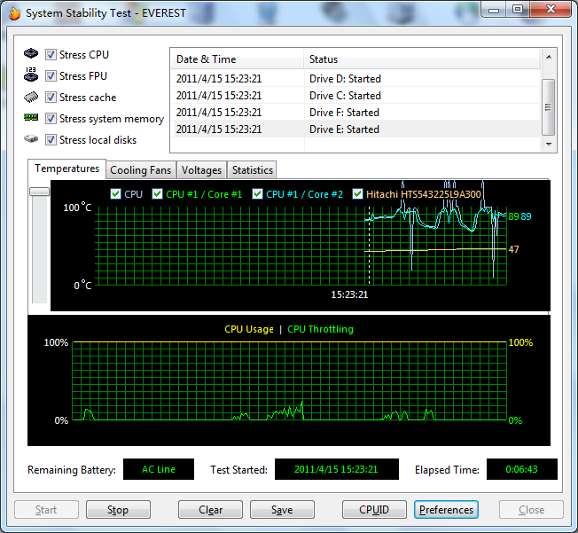

作者: ailun    时间: 2011-4-15 15:31     标题: 机器慢,温度高
我的机器是不是快挂了。温度有时达到99度,呵呵。
上次好像去清理过一次,太脏了。
图片附件: 无标题.png (2011-4-15 15:31, 73.84 KB) / 下载次数 1115
http://www.nbclub.net/DISCUZ/attachment.php?aid=12957&k=b4a2a7065262f0cd721357228049d862&t=1793757088&sid=hG9N26
作者: bobwu    时间: 2011-4-15 17:37
拿来,估计风扇太脏。
作者: chengxyt    时间: 2011-4-16 00:12
是快挂了,赶紧处理,呵呵
作者: fyddt    时间: 2011-4-16 02:48
感觉风扇轴加油效果不好,过几个月就要处理一次,上次还用了很好的高温润滑油...
这次干脆上黄油,看看能坚持多久。
