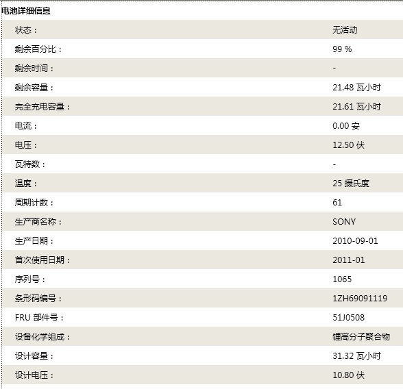

thinkpad光驱电池充电容量变小得很厉害!原来是31瓦小时的,这几天发现只有25.33瓦小时,我就执行了一下电源管理器里头的标尺重新设置,结果一下子21.61瓦小时,但是用管理器对机器带的电池做同样的事情却不会这样,不知道为啥!

作者: dreamway    时间: 2011-11-25 08:26
不行啊!还是21.61瓦小时,只是标识从红色变成绿色了。
作者: bobwu    时间: 2011-11-25 13:07
原帖由 dreamway 于 2011-11-25 08:26 发表
0%的时候能用多久?

作者: dreamway    时间: 2011-11-28 15:19
原帖由 bobwu 于 2011-11-28 14:22 发表
你是自己放电然后关机充电吧?不是用的电源管理器的校正功能吧?
不是电源管理器的校正了,怕再给我雪藏容量啊!那个功能对原装电池倒是有效的,这点很奇怪!
就是放电到关机,然后插上电源充的,一直没开机,充了老半天了。

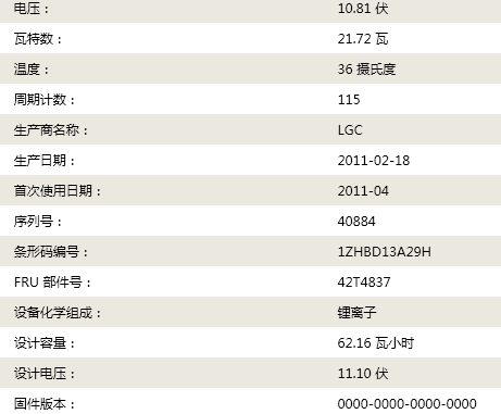

作者: liubo1027    时间: 2012-9-17 22:38
就是放电到 ...
dreamway 发表于 2011-11-28 15:19
我的六芯的电池容量下降也厉害,不知道该怎么搞啊。
