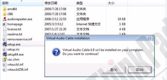

        2. 运行软件中的setup 程序进行安装。

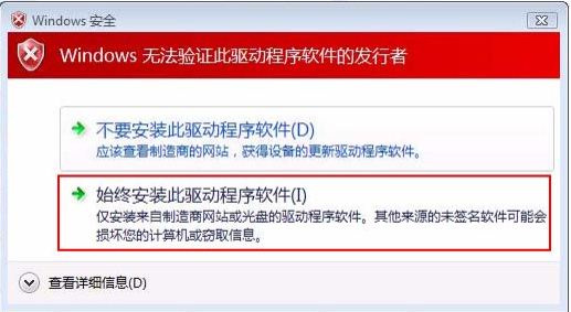

        安装过程中会提示驱动程序未经windows 验证,点击始终安装此驱动程序软件。
       等待整个安装过程完成,会出现如下提示。

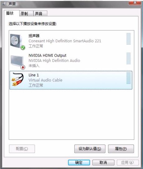

       3. 安装成功后,查看设备管理器会发现在声音、视频和游戏控制器下多出一个名为Virtual Audio Cable 的设备。
       并且在控制面板—声音—播放和录制选项卡都可以看到一个名为line1 的虚拟设备。

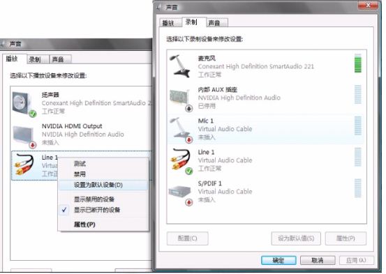

       4. 依次右键点击播放和录制选项卡下的line1,将两个设备均设置为默认设备。

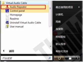

         5. 做完上述操作后,你会发现机器无法听到播放的声音了。这是因为咱们已将播放设备选择为了虚拟设备。此刻如果使用录音机就可以实现内录了,但还不够完美,因为录制时,咱们无法听到声音,别急,Virtual Audio Cable 还有办法。点击开始—所有程序—找到Virtual Audio Cable 目录,点击AudioRepeater 程序。

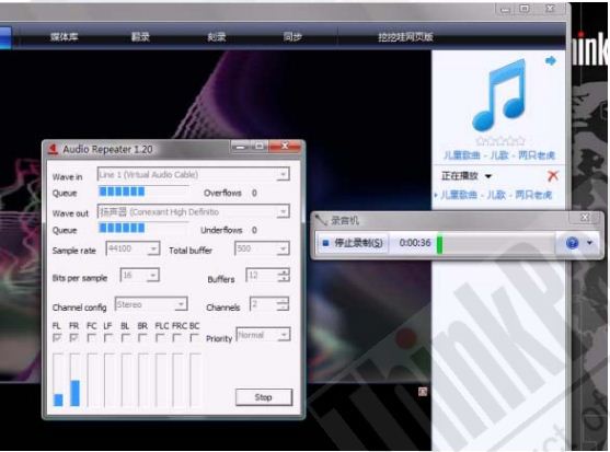

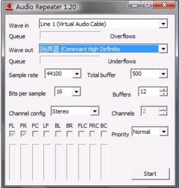

         6. 在Audio Repeater 中将Wave in 选择为Line1 虚拟音频设备。将Wave out 选择为实际的声卡设备。并点击Start。
         7. 这时候再打开录音机和你需要录制的音频文件进行录音,就可以实现混音内录的效果了。
         虽然这时候你可以录制电脑中的声音时也可以同步听到声音了,但只要你细心听肯定能听到 吱吱啪啪 的杂音,这样的杂音不光你当时不愿听到,更关键的是这会影响到你所录制的视频音频的质量。个人的经验是,将audio repeater(音频转发器)中的priority选择为realtime,将channel config选为7.1home theater,将bit per sample选为32,将sample rate选为192000,将total buffer选为8000,然后点击Start,这时候再去听就会发现刚刚令人讨厌的杂音不见了,而且通过试录发现录制的视频音频也可以得到很好的效果。
