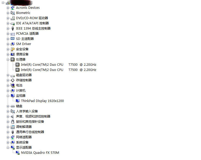

从设备管理器的图上可以看到,所有的驱动都已经正确安装。而且已经用system update升级了所有补丁及软件。

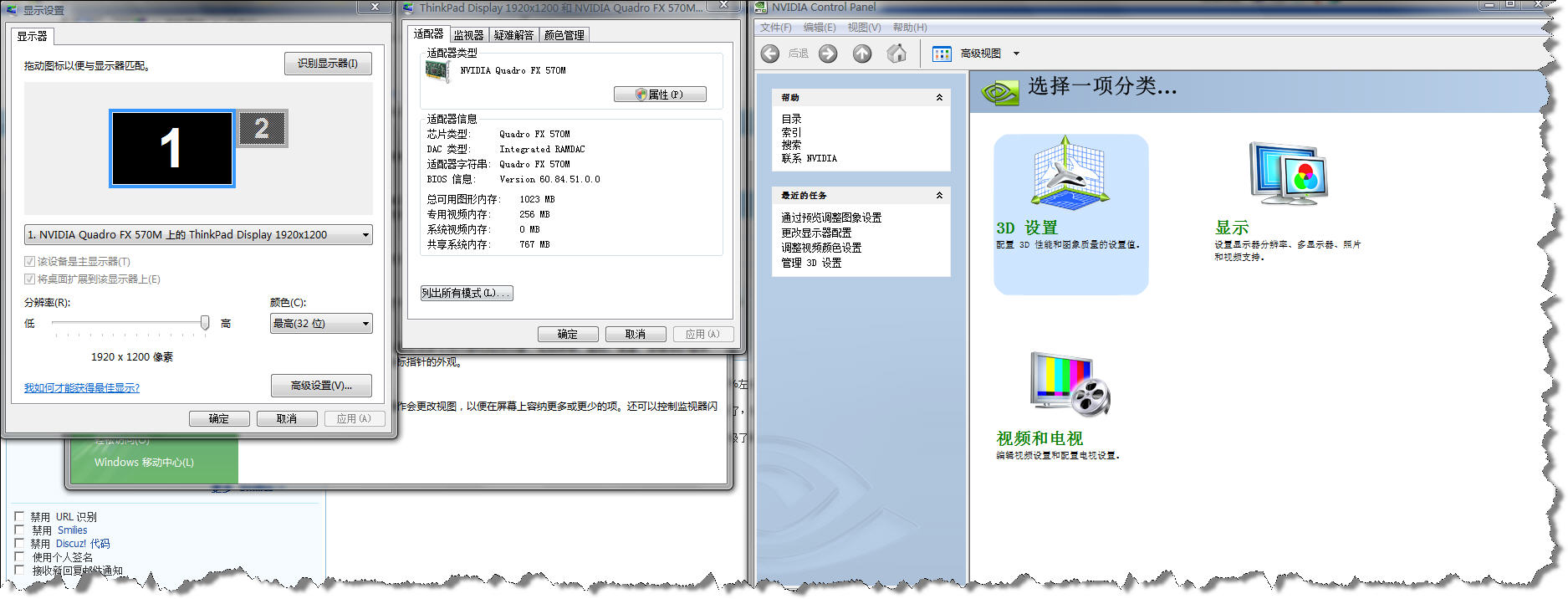

会不会是bios设置的问题?
昨天在旺旺上问了一下abjwang,他说什么要把显卡的节能模式关掉。关键是根本找不到显卡的节能模式设置啊。
图片附件: 5.jpg (2007-12-8 23:08, 195.34 KB) / 下载次数 2079
http://www.nbclub.net/discuz/attachment.php?aid=9513&k=8f3e47a14d3d8f506900658f35e611bf&t=1793958975&sid=TToY5y

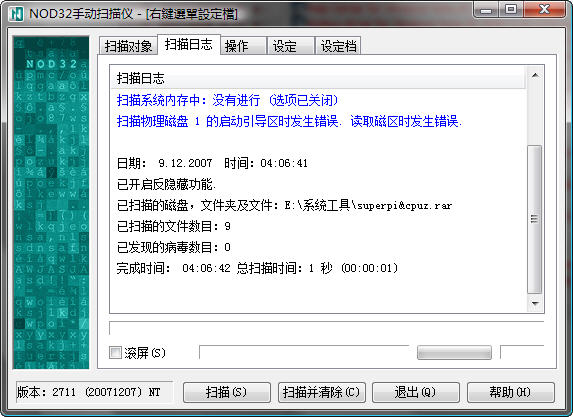

我用的superpi及cpuz一并放出,压缩包已经用NOD32查过,无病毒。有兴趣的不妨跑一下,贴一下结果。

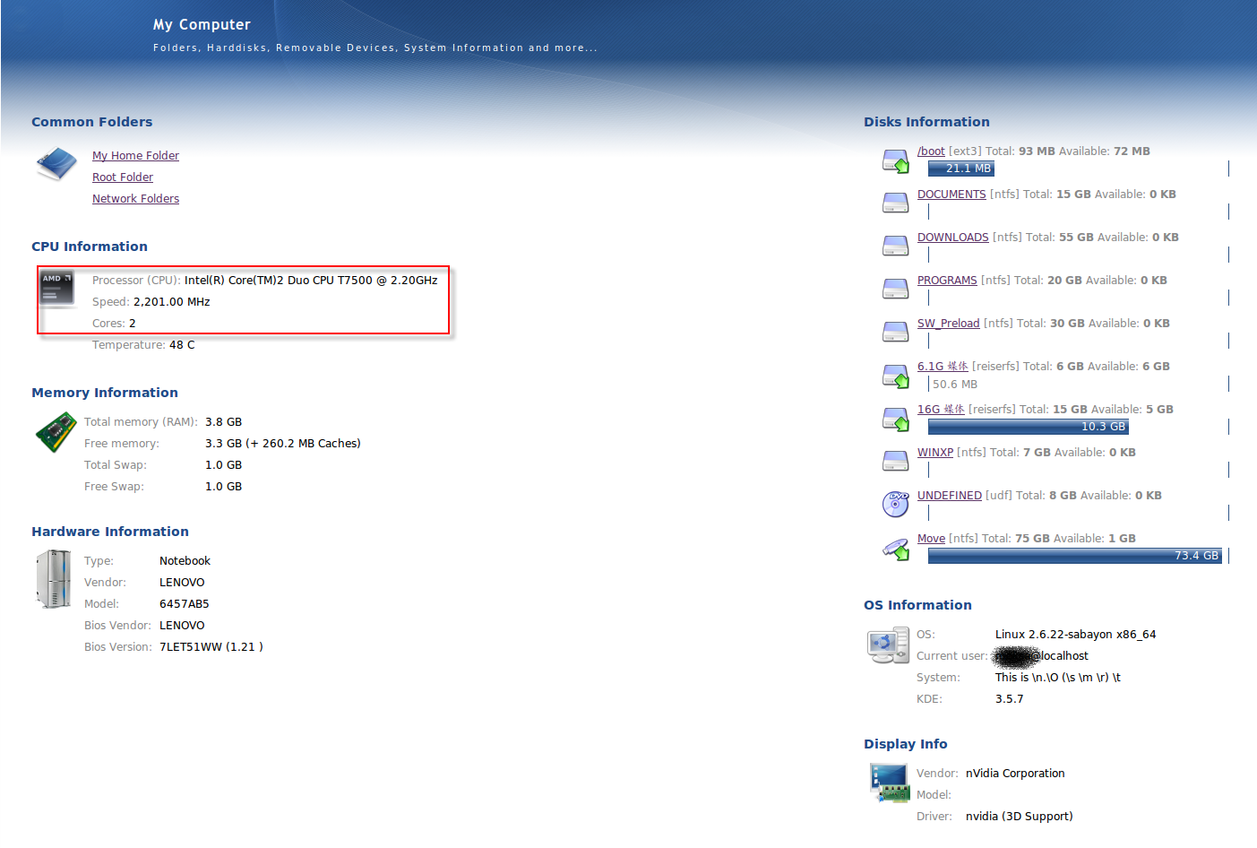

事情越发有趣了。在gentoo下看了一下cpuinfo,顺便看了一下系统属性。
刚开始的时候显示只有800M,把电源设置改成performence之后又看了一下,正常了,都是2200M了。
只是还不明白为什么winpe,vista,xp sp2三个系统下都只能运行在1.19G

linux下面的速度应该是正常的。我在linux下面用mplayer同时放了两部1080p的变形金刚,观察了五分钟,没有任何跳帧的现象。不仅如此,我的linux是打开了xgl特效的,在播放transformer的时候我还特意用鼠标拖动其中一个窗口在桌面上晃来晃去,另一个窗口在此过程中未出现跳帧情况,这应该说明cpu在linux下面确实能全速运行。
但是不知道为什么,同样的cpu在winpe,xp sp2,vista,2k3下面统统表现不正常,无论是cpuz,wprim,everest,intel官方软件所表现出来的数值都不是2.2G×2的样子。播放一部变形金刚都会跳帧。
难道是bios的问题?linux的频率控制能直接超越bios?迷惑中。
