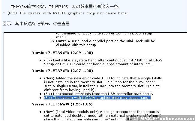

     联想却没有做出反应,怎么回事?
     也没确认到底是哪一批货有问题。。。。
     另外早在2007年末ThinkPad官方网站关于T61的BIOS更新程序内增了解决了部分功能,如下图所示,是否仅仅前期出货的TP笔记本有问题呢?猜测中……
     BTW:T61/T61p有显卡风扇么?

作者: rery    时间: 2008-8-2 18:20
看来联想已经fix掉这个了
不错
赞一个

作者: bobwu    时间: 2008-8-3 00:07
我觉得如果LENOVO在2.07版本BIOS的时候就注意到了这个问题的话,当时应该已经发现显卡可能会有问题了,那么这之后的机器LENOVO应该就已经排除问题芯片了?
猜测。
