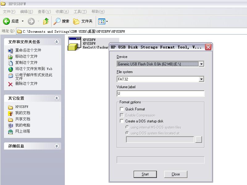

长话短说,GHOST软件的使用部分这里就不赘述了。想必知道使用这个方法的用户都对GHOST软件已经有了一定了解。一般无光软机型的用户很多都已经自己在系统正常工作的状态下,利用WINDOWS版本的GHOST2003等制作了自己系统盘的恢复镜像,那么如果系统崩溃,无法启动,那么就无法在利用WINDOWS版本的GHOST软件在WINDOWS下操作恢复自己机器的系统,此时需要采用其他工具,最常见的就是U盘——需至少支持USB HDD模式,将机器启动到DOS环境或者WINDOWS PE环境,然后利用DOS版GHOST软件恢复系统。那么如何制作能够启动机器的U盘就是下面我们要讨论的问题。
1.启动型U盘——需至少支持USB FDD模式——的制作:我们采用HP公司出品的启动U盘制作工具,该工具界面如下:
DEVICE栏就是你的U盘盘符,FILE SYSTEM栏选择FAT或者FAT32格式,不可采用NTFS格式,要不DOS就无法使用了,然后请在下方CREATE A DOS START UP DISK这一项打勾,然后指定DOS系统文件所在目录,然后点击最下方的START即可。

2.启动U盘制作好之后将GHOST文件拷贝至U盘。
3.用做好的启动U盘启动机器,一般在启动设备列表中选择USB HDD启动。启动后出现DOS盘符,U盘为C盘。
4.启动拷贝到U盘上的DOS版本GHOST程序。这时候GHOST的程序与一般DOS环境下GHOST的使用没有什么明显不同,只是现在由于U盘已经作为第一块硬盘,因此你在GHOST的驱动器菜单里会看到1:1 FAT FILE SYSTEM C:/的显示,而你原来的硬盘,则会以2:1 **** —— 第一个分区;2:2 *** —— 第二个分区;以此类推。这时候恢复的时候选择恢复文件所在的分区,比如你原来的D盘就是2:2 ***,这个代表是第二个硬盘的第二个分区,然后选择要恢复的磁盘,这时候U盘一般是第一个磁盘,这样在磁盘选择的时候选择第二个磁盘,也就是你原来的硬盘,然后这时候进入第二个磁盘的分区列表,这时候将要恢复的分区选定为该磁盘的第一个分区,也就是你原来硬盘的C盘即可。

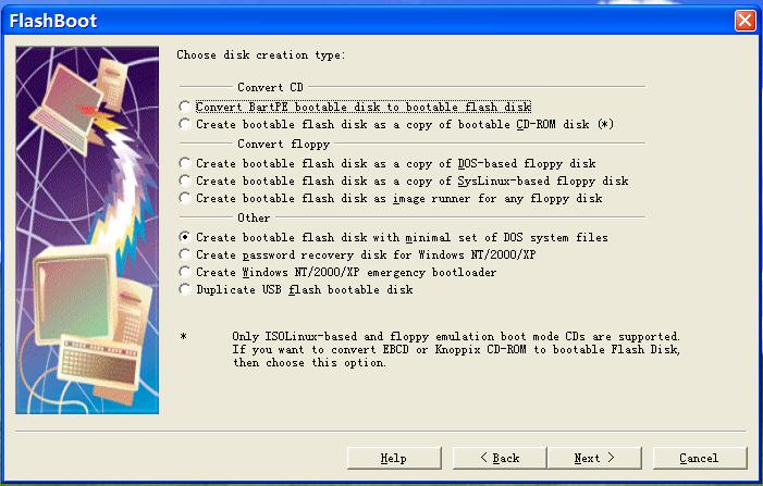

作者: dwan    时间: 2007-1-25 14:32
我也来上传一个很不错的制作启动U盘的小工具。我的小黑是x60,前阵子就是用它启动装机的
附件: FlashBoot.zip (2007-1-25 14:32, 2.54 MB) / 下载次数 486993
http://www.nbclub.net/discuz/attachment.php?aid=8764&k=0caf119a46477bd69efef362aa53eee2&t=1793949728&sid=OVrOtn
作者: dwan    时间: 2007-1-25 14:34
程序的功能很齐全,具体的看图里的吧。
图片附件: hehe.jpg (2007-1-25 14:34, 63.1 KB) / 下载次数 130396
http://www.nbclub.net/discuz/attachment.php?aid=8765&k=5c94b55c0fbd601c0aa2dbeff7fe39c1&t=1793949728&sid=OVrOtn
