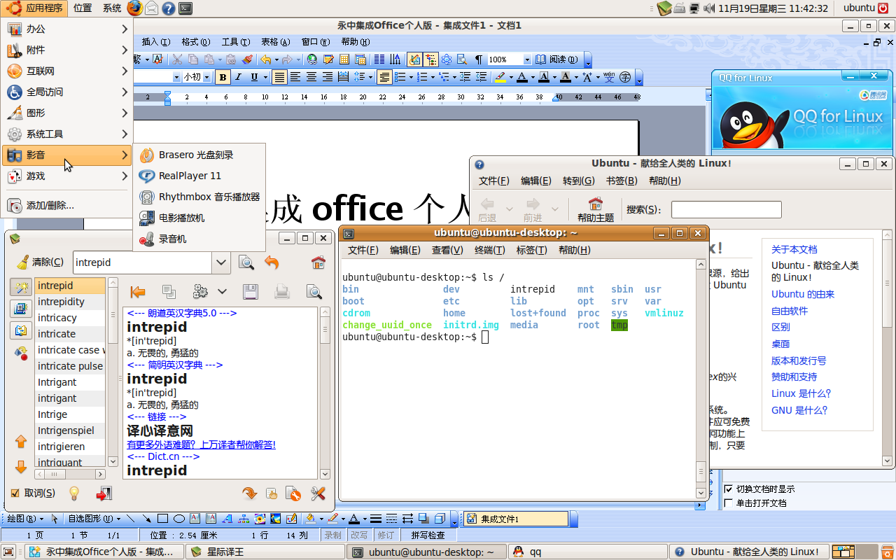

转载请注明出处, http://forum.ubuntu.org.cn/viewtopic.php?f=103&t=169558 ,另外不要添加莫名其妙的图片误导大众。既然有人那么喜欢图文并茂,我附上一个。
这是第二次做 ghost 版本的 ubuntu。比起上次的 ghost ubuntu 8.04.1,这次添加了一些常用软件,大头主要是永中 office 个人版,其他还有 linuxQQ,星际译王,gftp 等等。注:我好像忘了改 .xls .ppt 默认为永中打开,大家自己改吧。赞美一下永中。

以下是系统安装后的屏幕的截图!请下载查阅!(因为是PNG格式的)
http://forum.ubuntu.org.cn/download/file.php?id=50726&mode=view/screenshot.png
