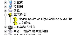

现在出现问题是 FN+F2 F3 F5  F8  F9 F12  不能用
并且设备中出现2个问号
请大家帮忙看看怎么搞,或者给我说下thinkvantage有哪些是必须要装上的
附图:
modem和电源管理没有驱动
Fn不管用是没装hotkey
一个是没有HOTKEY,另外一个是没有装XP的Hda总线补丁,造成不能装MODEM和声卡驱动.

打了KB835221 & KB888111; 2个补丁  但还是没有解决  依然是问号  声音管理里面高级属性灰色 不能点开~
如何解决呢   ?

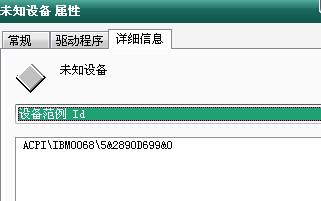

还有一个设备可能是IBMPM那个驱动没装,就是电源管理芯片。
现有装的声卡驱动先卸载,然后重新装声卡驱动。
现在是这样的
把声卡驱动卸载,然后装HDA补丁,再重新装声卡驱动。
最好是先打补丁在安装声卡和modem的补丁。
我打了个电话到800   那边让我安装一个驱动 61454
然后问题就解决了
原帖由 austinxung 于 2007-8-8 07:59 发表
现在是这样的
这个是MODEM啊
