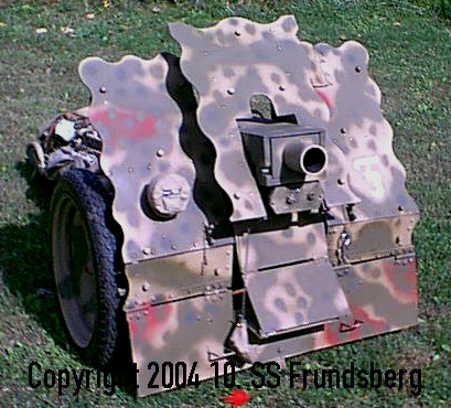

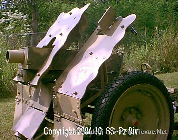

现在保存在德国军事博物馆内的二战德军75毫米 le. IG 18 步兵炮

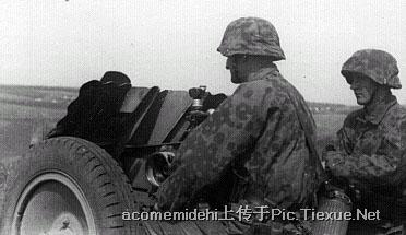

1944年7月,法国诺曼底地区,德军党卫第10装甲师的步兵部队在防御战中正在使用75毫米 le. IG 18 步兵炮向美军猛烈开火.

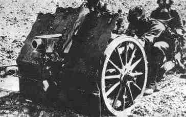

75毫米 le. IG 18F 步兵炮
说明:
75毫米 le. IG 18F步兵炮是75毫米le. IG 18的伞兵型号,表面上看更象是山炮,不过比le. IG 18的重量更轻,炮轮更小,方便伞兵的快速机动作战.1939年开始研制生产,总产量为6门.随着二战的爆发,德国科技的迅速发展,德军很快以一种轻便的无后座力炮来取代了75毫米 le. IG 18F步兵炮在德国伞兵火炮中的位置,所以该炮也仅仅生产了6门后就停止生产了.
德军75毫米 le. IG 18F步兵炮的炮尾特写历史照片

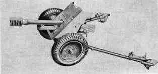

75毫米 IG 37 步兵炮
性能参数:
口径:75毫米
长:1.80米
炮弹重:6.46公斤
火炮俯视仰角:-10度————-+40度
出膛初速度:280米/秒
最大射程:5150米
总产量:2279门
说明:
75毫米 IG 37 步兵炮是1937年进入德军服役,其后续发展型号有75毫米 IG 42. 而75毫米 IG 42 步兵炮是1942年进入德军服役的. 75毫米 IG 37 步兵炮采用了德军37毫米 PAK35/ 36,37毫米PAK158(r)s反坦克炮的炮架,与37毫米的这三种反坦克炮的炮架区别是:仅仅更换了轮子和悬挂装置.该炮炮口安装有炮口制退器,使用的炮弹有一部分与75毫米 le. IG 18步兵炮的炮弹通用.该炮在二战中全部在东部战线苏德战场作战,到1945年春,仍然有1300门75毫米 IG 37 步兵炮在东部战线的德军中服役.

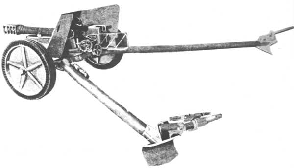

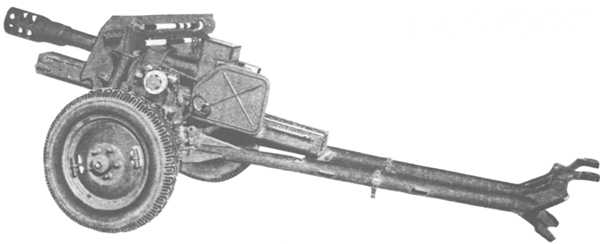

德军75毫米 IG 37 步兵炮历史照片

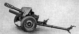

75毫米 IG 42 步兵炮
性能参数(1944年IG 42 n.A):
口径:75毫米
炮长:1.79米
战斗全重:588公斤
炮弹重:5.97公斤
出膛初速度:280米/秒
最大射程:4800米
1944年产量:258门
1945年产量:269门
总产量:527门

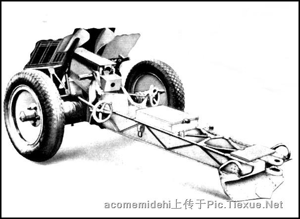

德军75毫米 IG 42 步兵炮(1944年克虏伯研制的IG 42 n.A) 历史照片

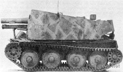

150毫米 s. IG. 33 步兵炮最早研制开始于1927年,1933年正式投产,以后不断改进,衍生了150毫米 s. IG. 33/1, 150毫米 s. IG. 33/2两种重要的自行火炮型号,另外德军还有4种装甲车辆也装备150毫米 s. IG. 33,这四种车辆分别是: s.IG. 33 Hetzer(追猎者的自行火炮型号), Sturmgeschütz 33(以3号坦克底盘改装的自行火炮), Bison I(野牛1型), Bison II(野牛2型).

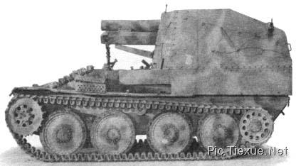

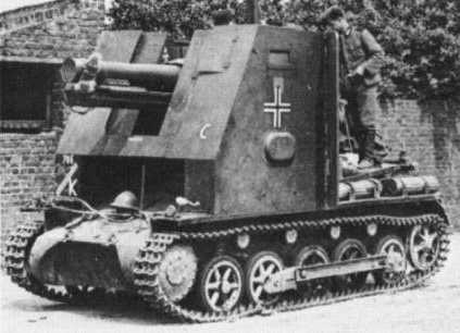

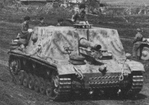

以捷克生产的pzkpfw38t轻型坦克底盘加装150毫米 s. IG. 33 步兵炮的”野牛M”型自行火炮

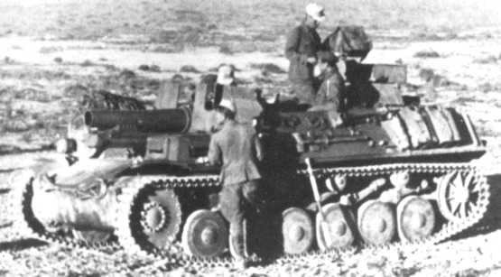

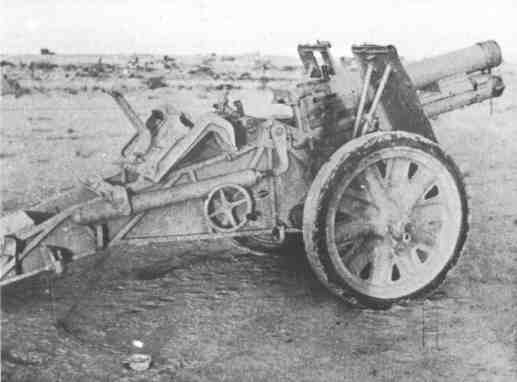

以2号坦克F型底盘加装150毫米 s. IG. 33 步兵炮的“野牛2型”自行火炮,照片上该炮属于隆美尔北非装甲军团.
