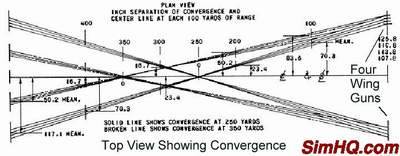

飞 190 的时候,一有机会或者一进入直线飞行就要将飞机配平衡,特别是在射击之前,因为如果只要飞机有偏航,发射出的子弹必然不会按预料的方向直线飞行而会散开,命中率会大大降低。此时如果你堆拉操纵杆来校正航向,必然会带 G,这样子弹的弹道会呈发散,所以必须在射击前将飞机配平,这样弹道才能收敛。另外在高速飞行的时候如果使用操纵杆控制面来操纵飞机,相对来说比较生硬 G 值会比较大,损失的能量也比较多,而使用配平来控制则相对柔多了。比如在追瞄对手的时候,如果你一直在带杆,那么 G 值会相对比较大,如果你把机头向上配平一下让它自然上扬来追瞄,这样子弹散布会好多了。

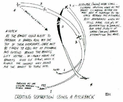

最后在高速逃跑的时候,如果你身后紧跟有敌机而且在向你开火,如果你用副翼来滚转躲闪,必然会损失不少能量和速度,这样闪上几次就会被对手咬死。这时候你先用把副翼向一边配平让飞机自然滚转到一定程度,然后短促地猛拉一下操纵杆(一定要马上放杆),利用 190 出色的瞬间回转率,可以快速改变方向而且你会发现速度并没有下降多少可以继续狂奔,而对方要滚转带杆来找你必然会掉速度。
